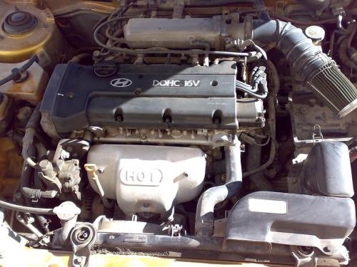

¿Cómo identificamos un motor Beta? Pues es muy sencillo, tapón de aceite en la parte superior izquierda (lado copiloto). Ilustro con una imagen, que dicen que vale más que mil palabras:
Y aquí podéis ver el motor 1.6 Alpha:
