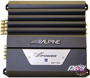

INSTALACION DEL AMPLIFICADOR
¿Donde instalar el amplificador?
Debajo del asiento es un lugar seguro a la vista de personas indeseadas tanto como en el maletero , en el primero tenemos un tramo de cables mas corto de alimentación y señal, mientras que en el segundo tenemos mejor refrigeración.
¿Es importante un fusible en el cable para alimentación a pesar que las etapas ya tienen uno ?
Sí, el fusible en el vano motor cumple la función de proteger el cable desde éste hasta la ubicación de la etapa y evita los riesgos de cortocircuito contra el chasis del coche.
¿De cuanto debe ser el fusible?
Debe ser algo más grande que el que trae la etapa (o la suma de todos si se tiene más de una), entre 20 y 40 Amperios. Si éste es muy grande y si se produce un cortocircuito , el mismo no se cortaría térmicamente y no actuaría como fusible , el que actuaría en lugar de este seria el cable.
¿Es necesario usar un cable de alimentación ancho?
Este cable debe ser acorde a la potencia utilizada, hay muchas tablas en Internet que dan el calibre justo sobre consumo y longitud del mismo .
Generalmente un coche necesita entre 4 y 5 metros de cable de alimentación positivo , el 10 awg lo usamos hasta 30 amperios , el 8 awg hasta 50 amperios , el 4 awg hasta 100 amperios.
¿Cuales son los cables en una instalación sencilla?
1- Cable de alimentación y cable a tierra, 10 awg a 0 awg con sus respectivos conectores de metal para una mejor transferencia de corriente.
2- Cable de remote o de antena automática, 18 awg, este mismo es el que hace encender la etapa junto con el equipo.
3- Cables RCA, estos llevan la señal de audio desde el equipo hasta el amplificador.
4- Cable doble de audio de 18 a 12 awg para los subwoofers y/o altavoces.
¿Cómo tomar la masa?
Del tornillo del cinturón de seguridad, este se desenrosca, se lija un poco la pintura para una mejor tierra, se coloca una arandela para un mejor agarre del cable, y se procede a poner los elementos originales del auto como corresponden.
¿Qué necesito para conectar varias etapas?
En caso de tener 2 o mas etapas se debe usar un distribuidor de corriente.
Con el tema de los RCA se usan unas fichas Y en caso de no disponer varias salidas de RCA en el equipo.
Baja la intensidad de las luces del coche, ¿que significa?
Se debe a varios factores, puede ser una batería mal cargada o agotada, exceso de consumo y/o recuperación para la batería misma, también existe la posibilidad de una mala masa sobre el chasis en el vano motor (se arregla con un big.3)
¿Que es el big.3?
Es un tema largo de explicar pero el punto más destacable es un cable de masa adicional al que trae el coche de fábrica desde el borne negativo de la batería al chasis del auto.
¿Cómo se procede a instalar un amplificador?
Una vez pasado los cables, los de corriente bien separados de los RCA y del remote, se continua con la instalación en este orden:
se conecta el GND o masa, tanto a la batería como a la etapa.
se conecta el positivo o +, tanto a la batería como a la etapa, siempre que antes se le haya colocado el fusible en el portafusibles al lado de la batería (15 o 20cm).
Se instala el remote a cable de antena automática, tanto a la batería como a la etapa y se enciende la radio para comprobar que la etapa enciende al mismo tiempo.
Se conectan los RCA en la etapa, y después sobre la radio.
Colocamos los cables que van desde la etapa a los altavoces y listo.
Ya sólo queda regular el sonido desde la radio y la etapa.
DATO: A la hora de desinstalar, se procede de forma inversa o se desconecta el borne positivo de la batería.
¿Cómo hago para sacar la batería del coche en caso necesario o urgente?
Cuando tenemos instalado un amplificador, en caso de sacar la batería, primero se procede a sacar el borne positivo, luego el negativo, a la hora de reinstalar la batería, primero el negativo y luego el positivo, si se hace mal, es posible que se dañen las masas de las salidas RCA sobre la radio.
Tengo que puentear mi etapa... ¿cómo uno los canales?
Cada etapa tiene diagramas de conexión, la mayoría de las veces esta aclarado como tomar los cables de salida.
No todas las etapas al puentearse hacen la señal mono en ambos canales, a veces toman la señal de un canal solamente, o peor aun, hay etapas que cuando puenteamos, dejan cada señal de entrada igual, sumando las salidas de altavoces.
Cuando es así, tenemos que jugar con los cables de RCA, montando un adaptador con resistencias, para hacer la señal de estereo a mono.
