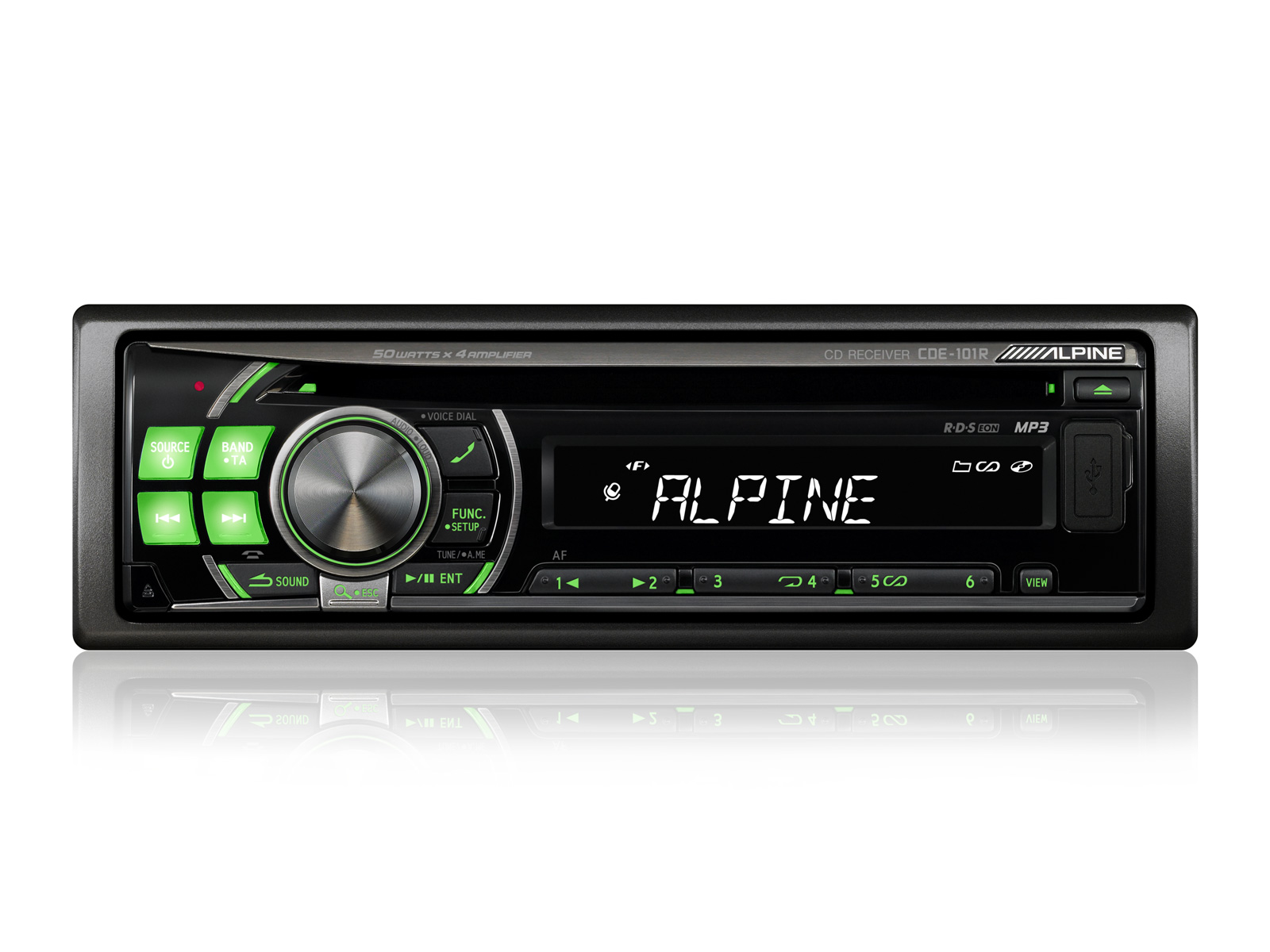

NotaPublicado: Lun, 16 Jun 2014, 12:00
Esta es la radio en cuestion
NotaPublicado: Lun, 16 Jun 2014, 12:15
Pues no veo ningun boton 'Func.', que es el que pulso yo.
De todos modos, tienes el manual de instrucciones de esa radio? Debiera de venir algo al respecto en caso de que tuviera esa funcion
