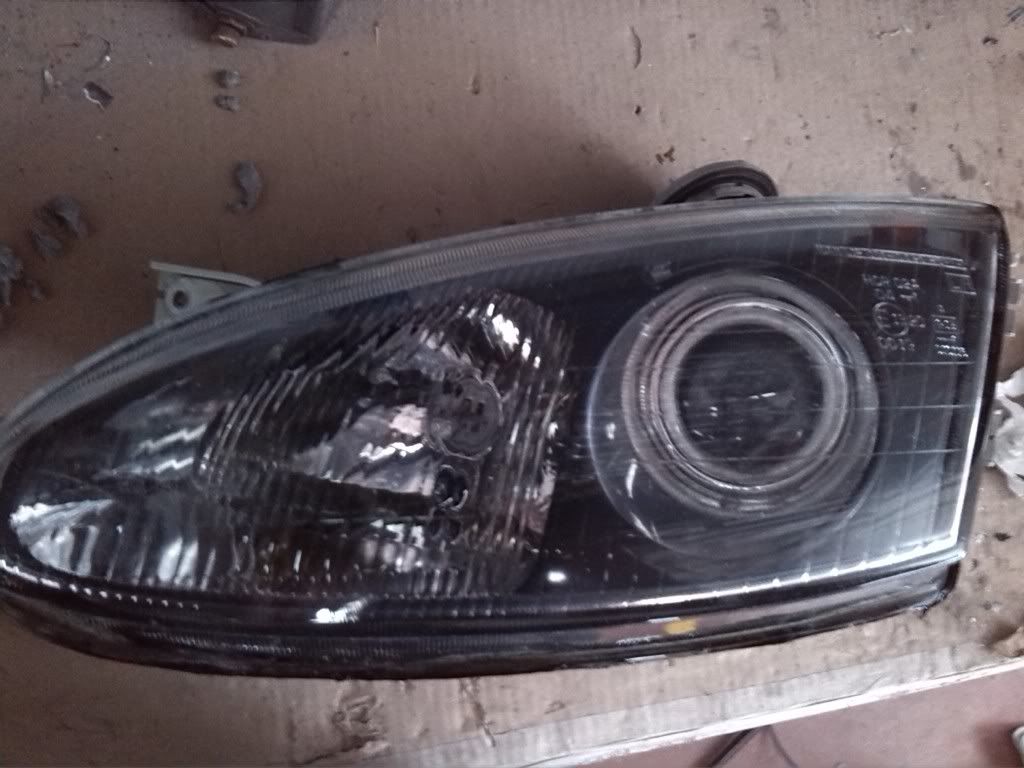

Buena pinta tiene esto, te contesto en la citacion! :ok:

  • Faros delanteros 3DTT (pintados en negro)
- Lo del 3DTT me hace gracia, pero es otro tema. Es facil, yo los de nuestro first estan pintados de negro y con ojos de angel, luego te pongo una foto, porque en el tema del paragolpes me vas a preguntar jajaja

Y aqui alguna de las fotos del first de mi novia :brind:
NotaPublicado: Jue, 15 Ene 2015, 09:34
quedan guays los angel eyes miguel!

6. Tenía pensado ponerle leds de angel eyes, pero en el faro original, pero he visto que venden faros ya de angel eyes!, hay que homologarlo?
